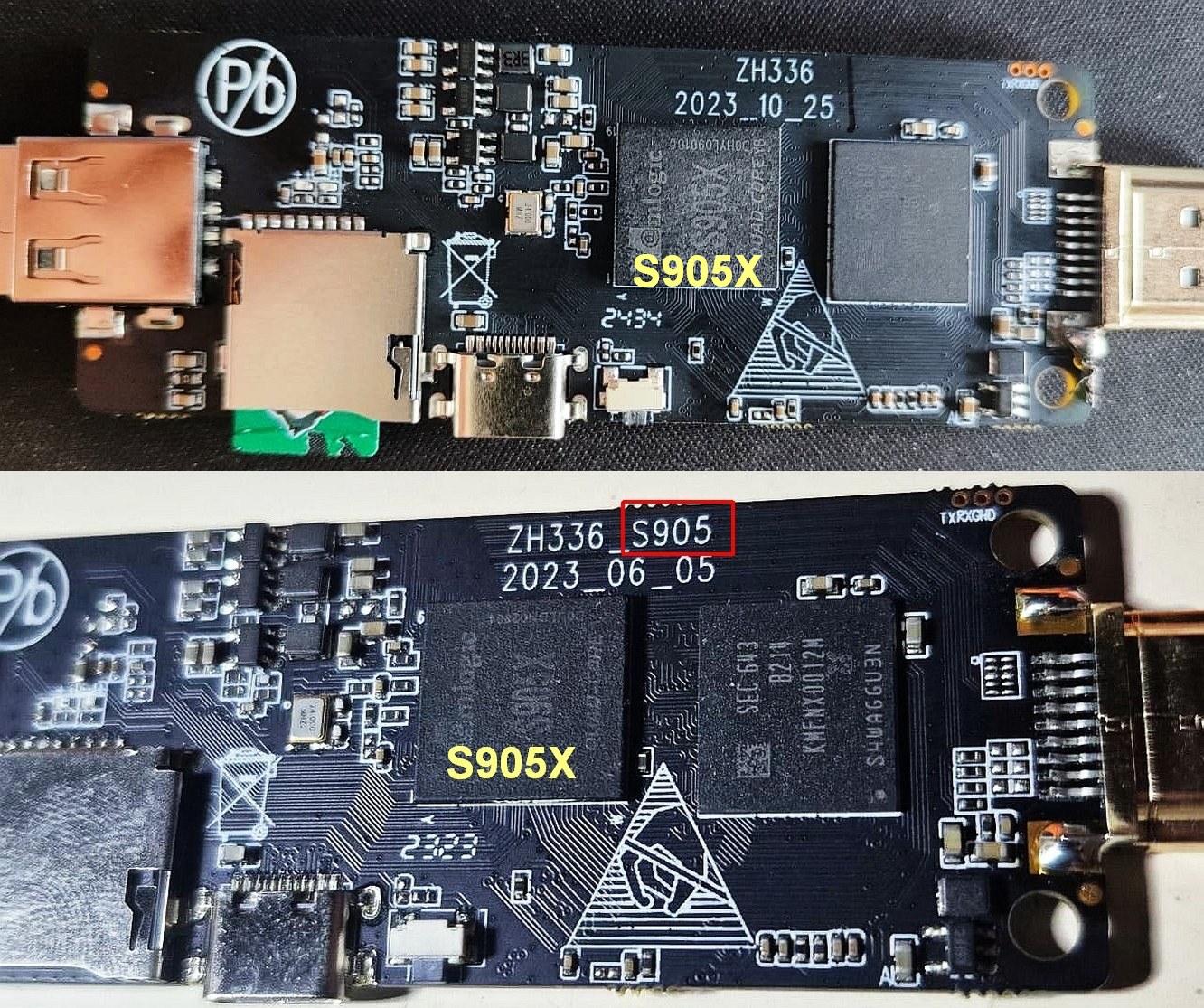

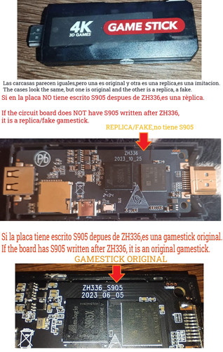

ZH336 S905 S905X 2023 06 05 or 2023 10 25 gorilla ( gorila ) X2 3D 4K game stick, tutorial para restaurar. Las placas son negras y similares, pero tienen diferentes fechas impresas en ellas. El chip principal es un Amlogic S905X. Suele ser equivalente a un S905L. El DTB sería un gxl p281.
Vea mis fotos adjuntas aquí (abajo) y si su placa es diferente, puede publicar su mensaje y foto en la sección "Ayuda general" del foro, o contáctame por correo.
