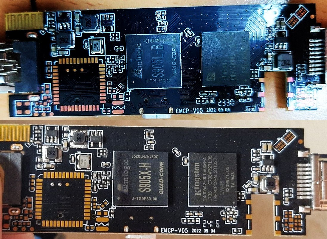

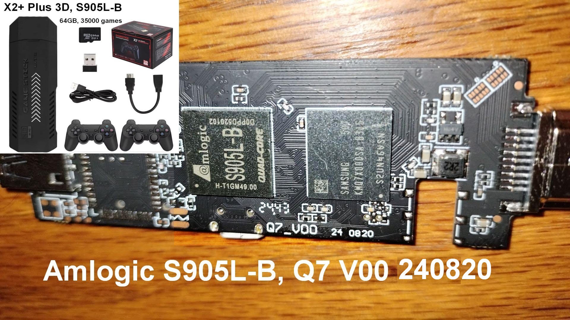

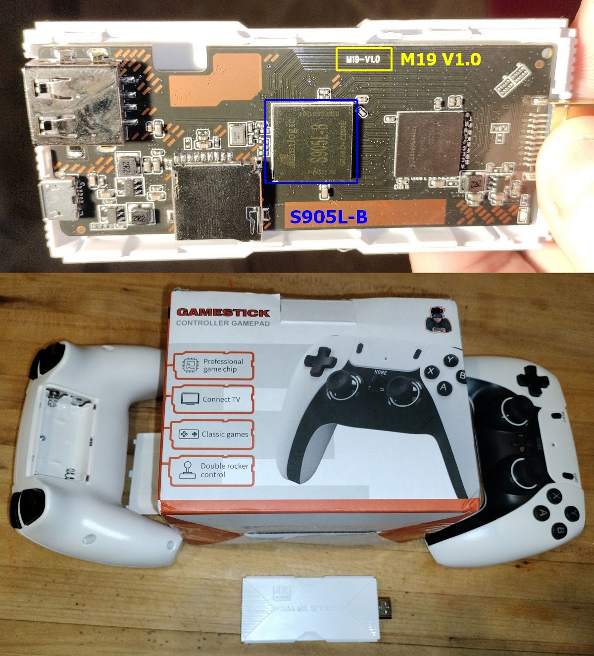

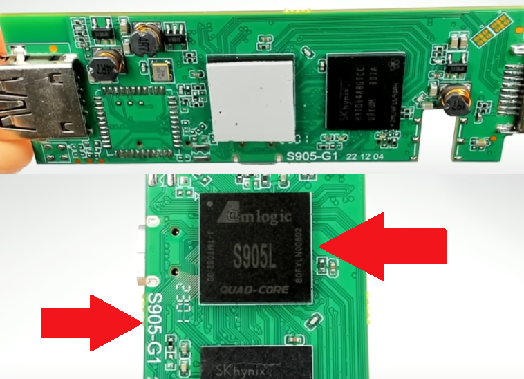

Cita de pitabreadultra en noviembre 27, 2025, 22:44X2 PLUS en caja rojo, restaurar game stick tutorial y imagen de firmware. La placa es negra o verde, pero generalmente negra. El chip principal suele ser S905L (y S905L-B), pero puede ser S905X o similar. Las marcas (textos) en la placa pueden ser diversas, como Q7 V00, EMCP , G1 , P5 , M19 , X2L , etc. El archivo dtb (device tree blob) debe ser "gxl_p281" para un chip S905L o S905L-B o S905W auténtico.
Si es necesario, cambia el archivo dtb.img por otro. Por ejemplo:
gxl_p281_1g es para chip S905L
gxbb_p200_1g es para chip S905M
gxl_p212_1g es para chip S905X
y así sucesivamente.Vea mis fotos aquí (estan abajo) y, si su placa es diferente, publique una foto de la su placa en la sección "Ayuda General" del foro.
Esta información también puede ser útil para gamesticks similares que tengan un chip de la serie Amlogic S905#, como un gamestick GD10 o 3D 4K.
