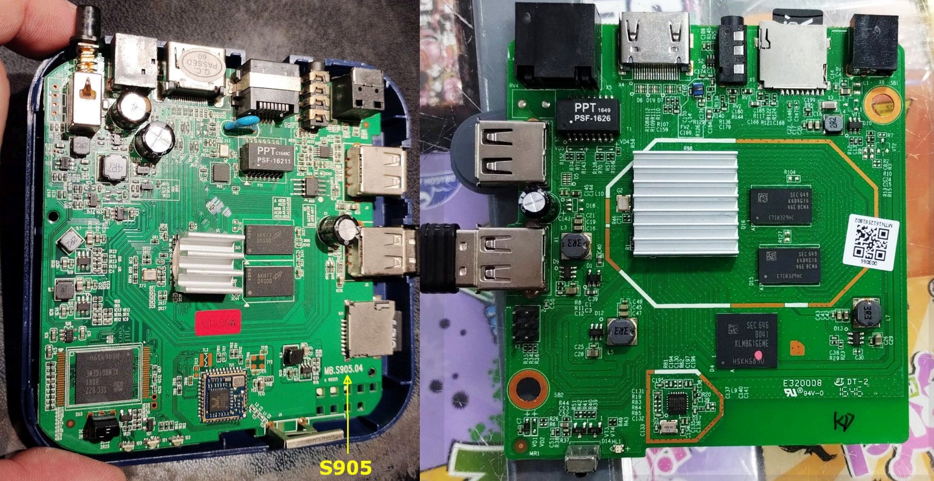

Cita de pitabreadultra en diciembre 7, 2025, 09:53Super Console X con Amlogic S905M o S905H, restaurar el gamebox. La placa suele ser verde y la disposición de los circuitos puede variar según la generación de la placa. El chip principal suele ser Amlogic S905M, pero la última letra "M" puede ser una "H" u otra. Un disipador metálico suele estar fijado en la parte superior del chip. La placa y contenido de esta gamebox "Super Console X" es muy similar a las android tv boxes y similar a otras game boxes que tienen el mismo o similar chip Amlogic, S905M, S905X, S905H, etc. Por ejemplo el color azul "ARCADE BOX" es prácticamente el mismo. El blob dtb del árbol de dispositivos (device tree blob) para esto Super Console X normalmente es gxbb p200, pero puedes obtener otro archivo dtb y cambiar el dtb en la tarjeta de memoria SD.
Vea mis fotos adjuntas aquí (abajo) y si su placa es diferente, puede publicar su mensaje y foto en la sección "Ayuda general" del foro, o contáctame por correo.
