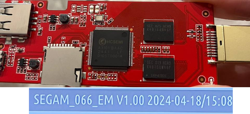

SEGAM 066 EM 2024-04-18 HCSEMI A3101, restaurar game stick 4k lite
Cita de pitabreadultra en diciembre 3, 2025, 09:53
SEGAM 066 EM V1.00 2024-04-18 / 15:08 HCSEMI A3101, restaurar game stick 4k lite, tutorial. La placa es roja y no tiene texto. Si observa detenidamente el chip principal, es posible que vea la marca "HCSEMI A3101". El reverso puede tener una pirámide blanca ( sometimes, white pyramid ). Vea mis fotos aquí (abajo) y si su placa es diferente, puede publicar su mensaje y foto en la sección "Ayuda general" del foro, o contáctame.
