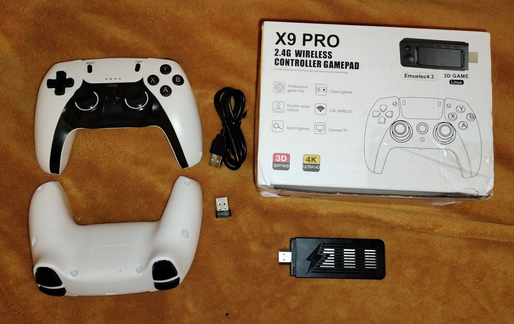

SO: Emuelec 4.3Haga click en Spoiler para ver foto de la gamestick
[spoiler title=""]
https://freeimage.host/i/nuTSZYl
https://freeimage.host/i/nuTSQ24[/spoiler]

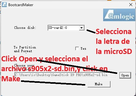

3. Graba el gestor de arranque s905x2-sd.bin usando BootcardMaker.Descarga BootcardMaker desde AQUIAbra BootcardMaker.exe,arriba en Choose Disk,selecciona la letra de la microsd.
!!cuidado con seleccionar la letra del disco duro,que suele ser C!!!
Luego,haga click en Open y seleccione el archivo s905x2-sd.bin,por ultimo haga click en Make,y en unos segundos ya estarà .

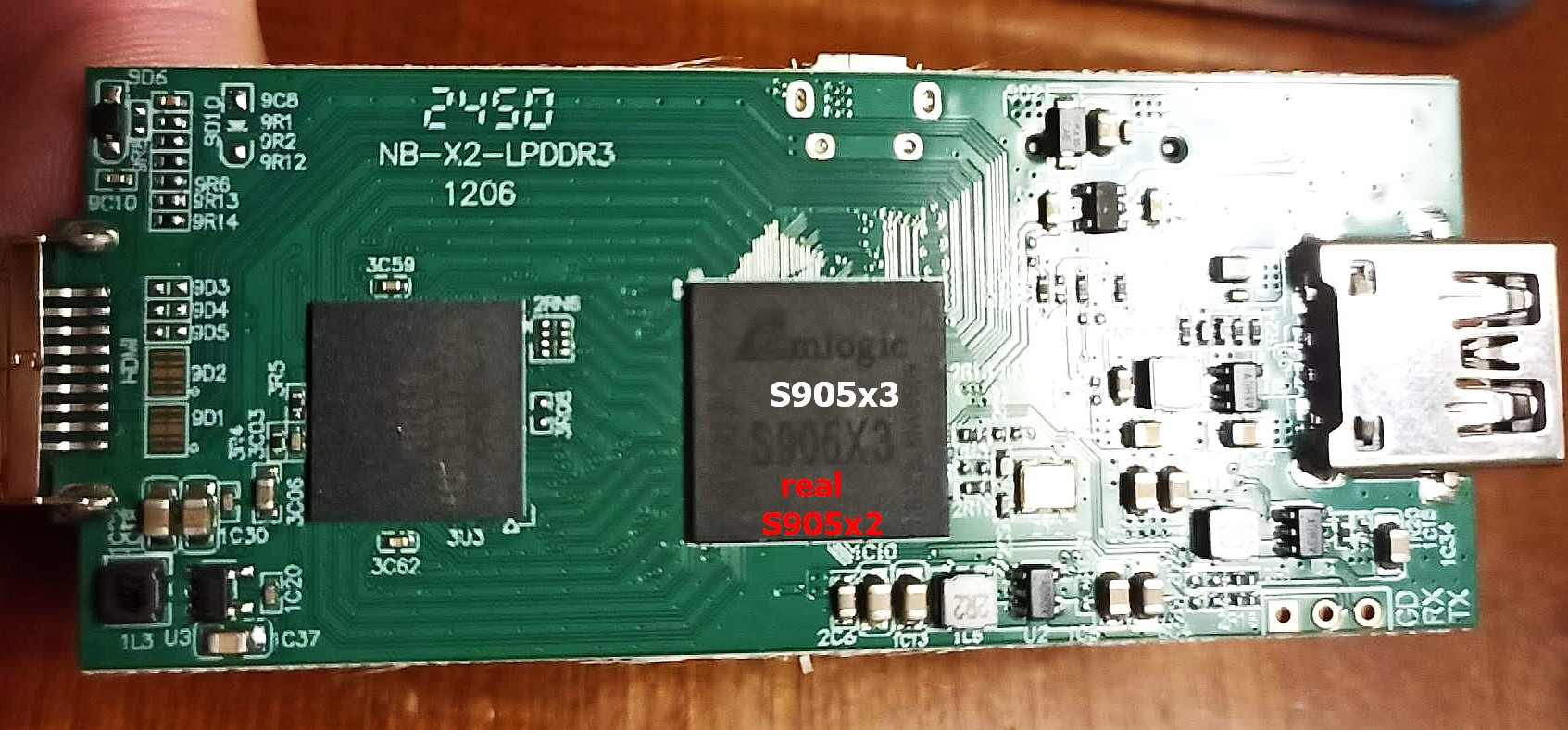

Cita de pitabreadultra en diciembre 10, 2025, 09:57
chip es S905x2 , y dtb es "g12a_s905x2_2g"
Aquí hay un método para recuperar el X9 Pro a la condición estándar de fábrica. El DTB original es g12a_s905x2_2g. El fabricante o vendedor anuncia el chip y el DTB como s905x3 (pero esto es falso). Vea mis fotos aquí (abajo) y si su placa es diferente, puede publicar su mensaje y foto en la sección "Ayuda general" del foro, o contáctame por correo electrónico. A continuación encontrará enlaces a archivos de firmware de EmuElec 4.3 que restauran el gamestick X9 Pro a un estado normal.
