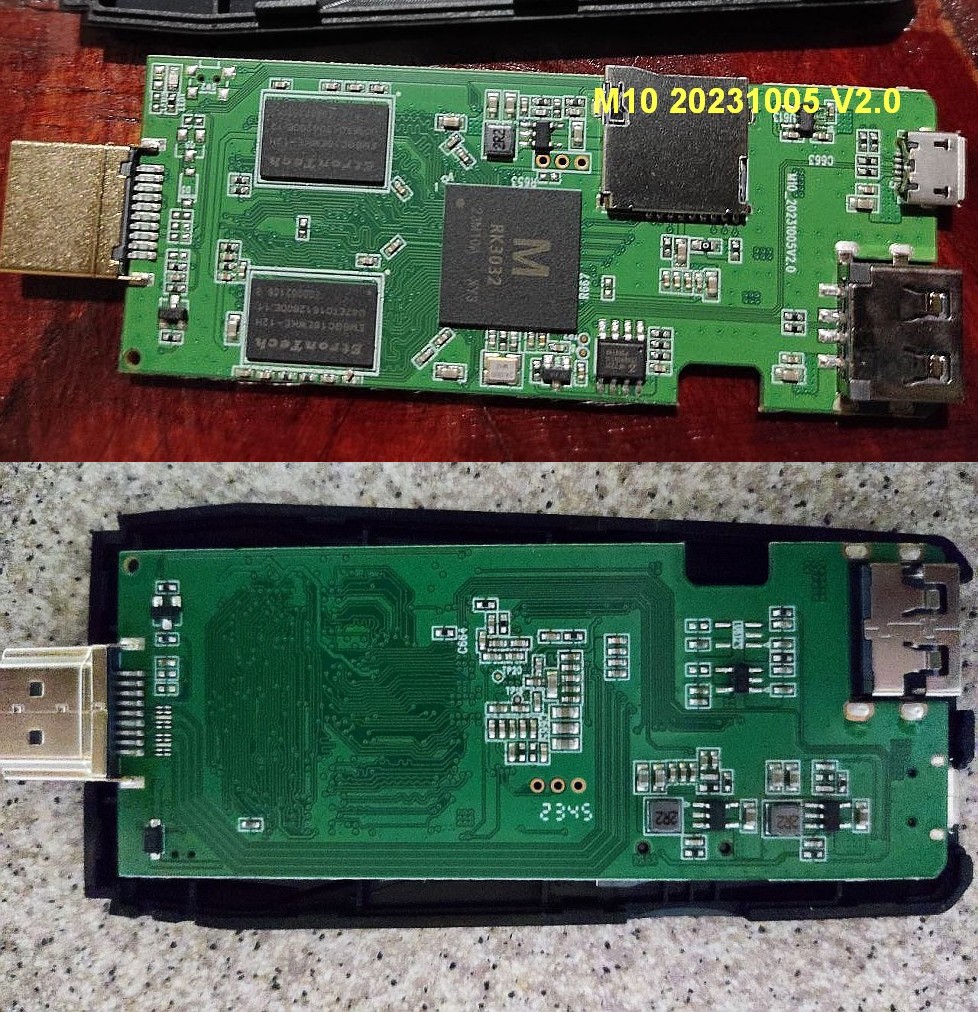

M10 20231005 V2.0 placa verde con chip M RK3032, restaurar game stick 4k lite

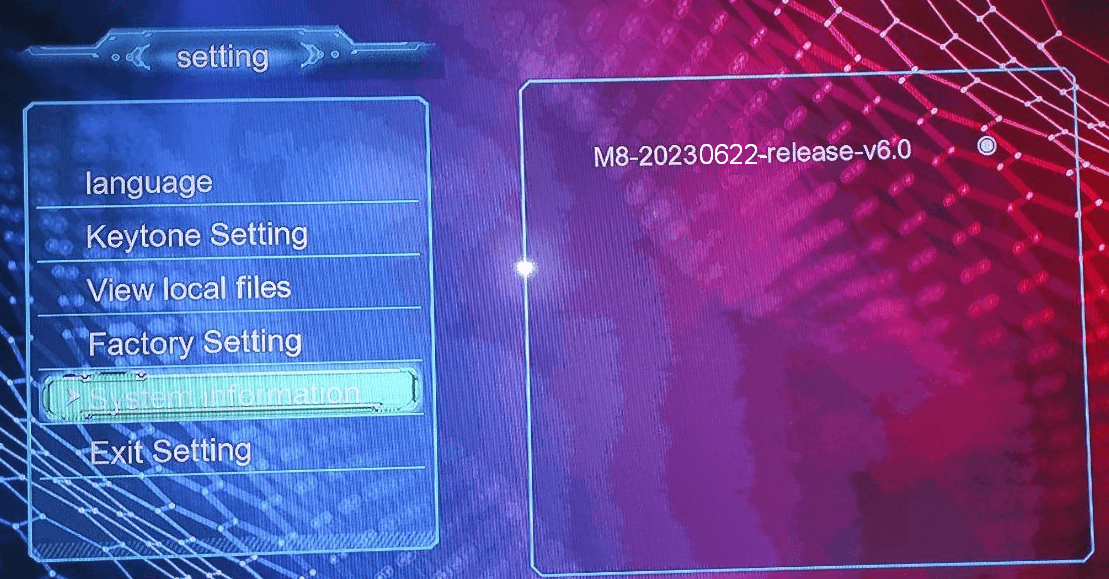

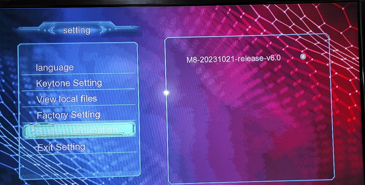

Cita de pitabreadultra en diciembre 9, 2025, 11:12M10 20231005 V2.0, placa verde, con version de sistema (firmware) M8 2023-10-21 release v6.0 o 2023-06-22 release v6.0, con chip M RK3032.
Vea mis fotos aquí (abajo) y si su placa es diferente, puede publicar su mensaje y foto en la sección "Ayuda general" del foro, o contáctame.
