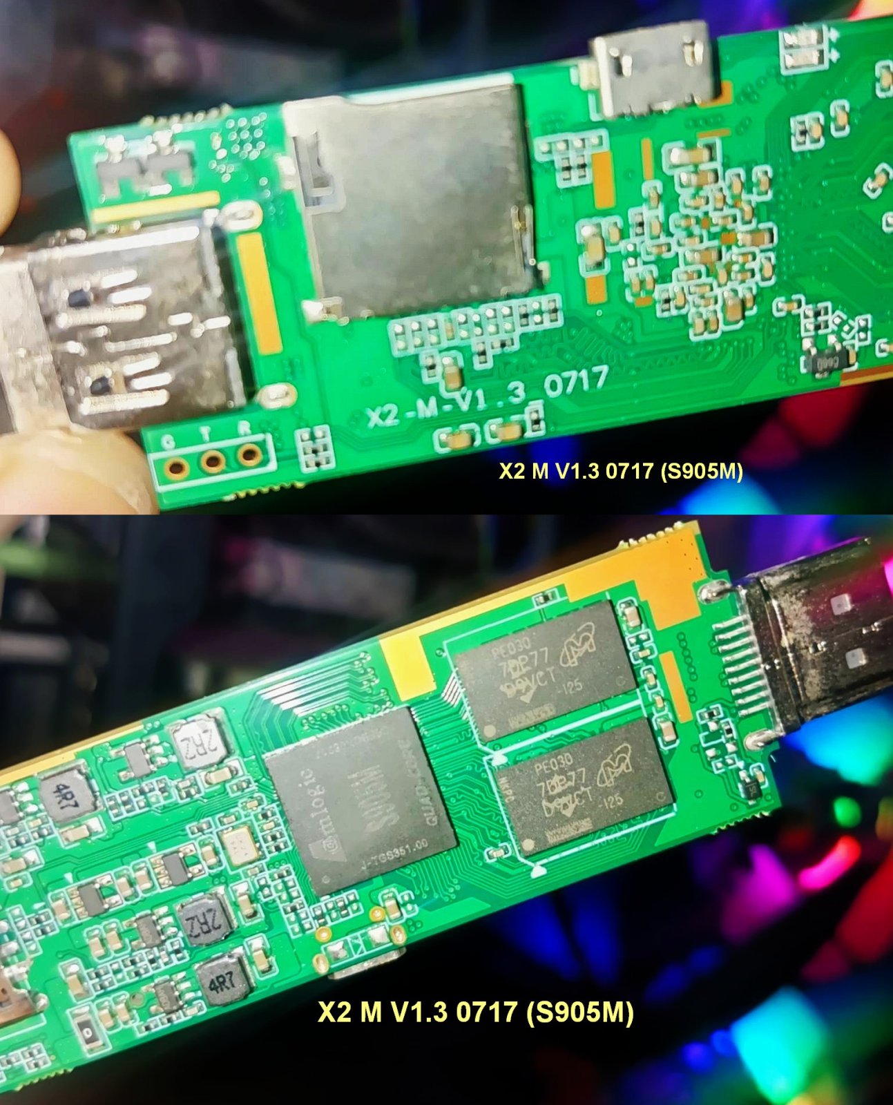

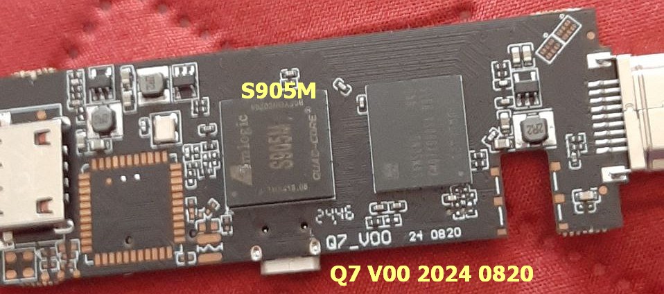

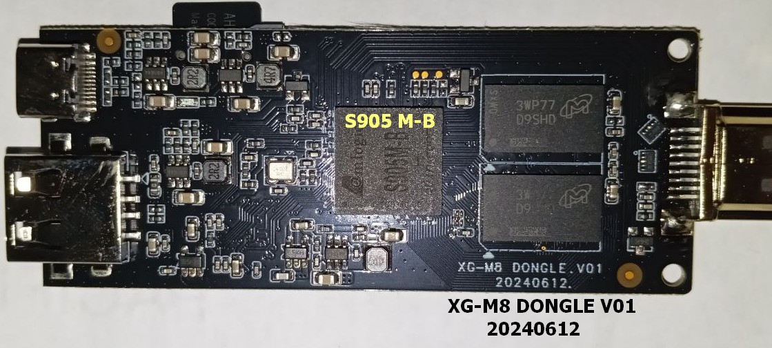

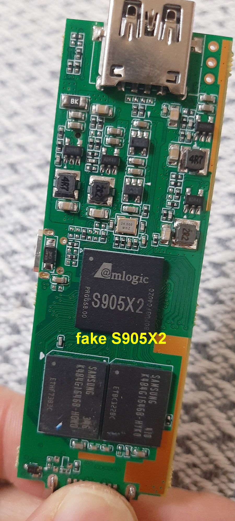

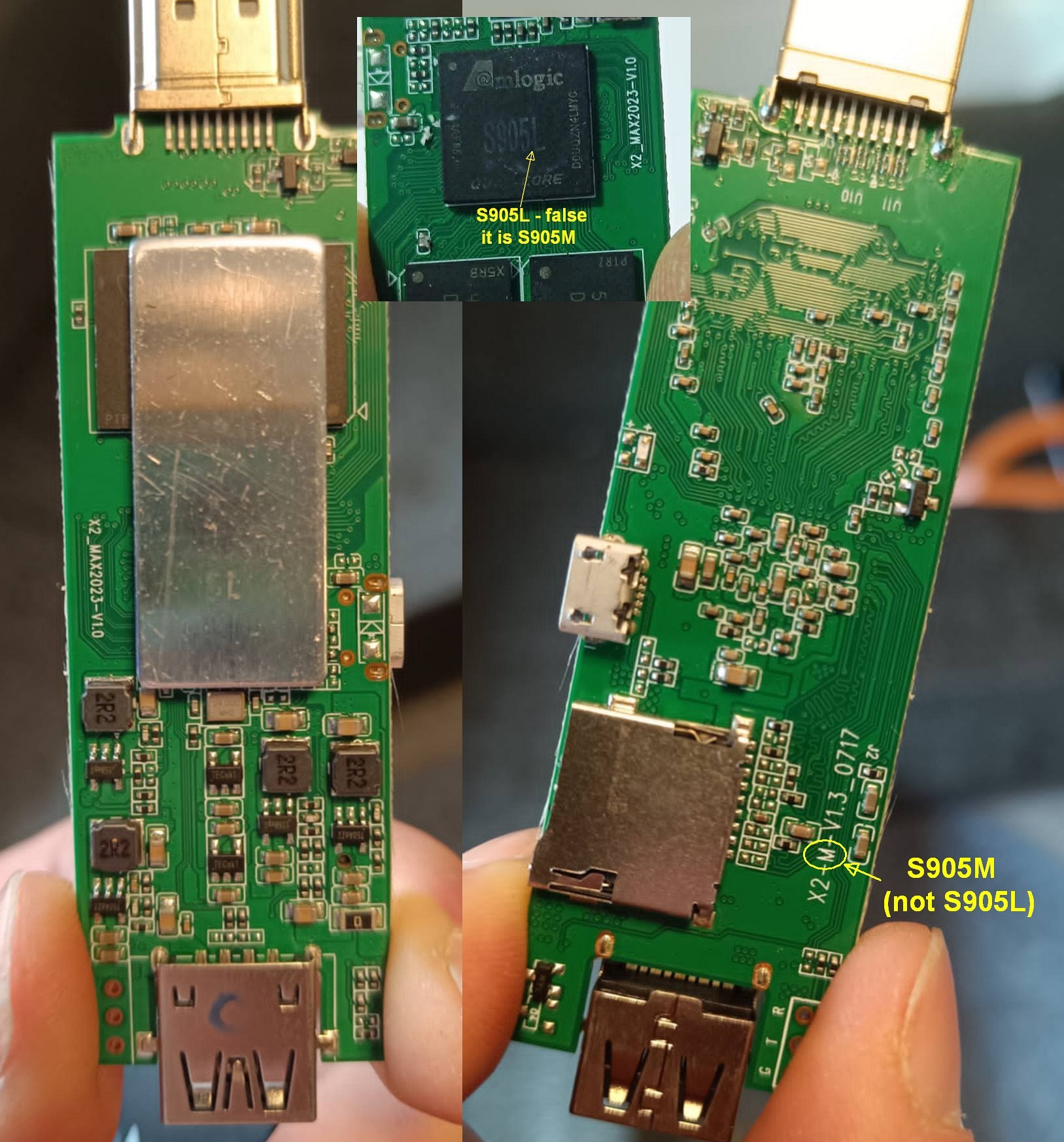

Cita de pitabreadultra en noviembre 27, 2025, 23:27GD10 X2 3D 4K GAME en caja roja negra, restaurar game stick tutorial. El chip principal suele ser S905M (S905M-B) o S905H. Las marcas (textos) en la placa son diversas, como Q7 V00, X2L, XG M8 DONGLE, X2-M, 0717, X2_MAX2023, S905X2 (falsa), etc. La placa ser verde o negro. El archivo dtb (device tree blob) debe ser "gxbb_p200" para un chip S905M o S905H o S905M-B auténtico.
Si es necesario, cambia el archivo dtb.img por otro. Por ejemplo:
gxl_p281_1g es para chip S905L
gxbb_p200_1g es para chip S905M
gxl_p212_1g es para chip S905X
y así sucesivamente.Vea mis fotos aquí (abajo) y, si su placa es diferente, publique una foto de la suya en la sección "Ayuda General" del foro o envíe un correo electrónico al administrador
Esta información también puede ser útil para gamesticks similares que tengan un chip de la serie Amlogic S905#, como un gamesticks X2 PLUS, o GD20, GD30 o Y6 4K 3D LINUX.

X2 M v1.3 0717

X2 M v1.3 0717
