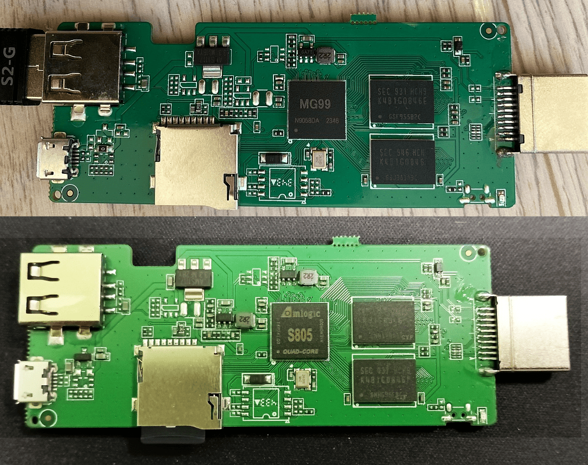

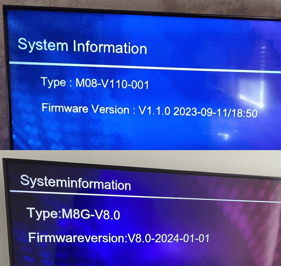

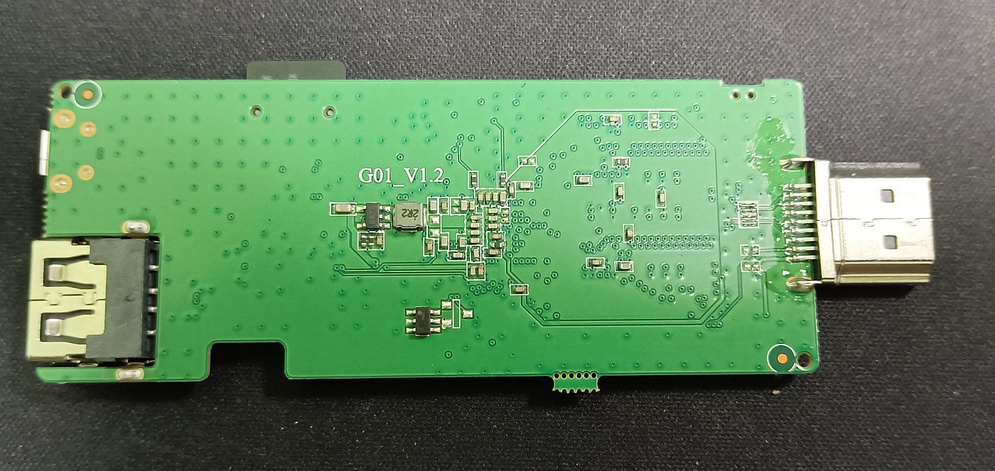

Cita de pitabreadultra en diciembre 7, 2025, 08:48G01 V1.2, con chip MG99 o S805 , con version de sistema de firmware SEGAM M08 V110 v1.1.0 20230911 18:50, o M8G V8.0, V8.0 20240101, restaurar game stick 4k lite, tutorial. La placa suele ser verde. Las marcas en la parte posterior son G01_V1.2. El chip principal está etiquetado como S805 o MG99. Sin embargo, la marca y el modelo del chip pueden ser cualquiera.
Vea mis fotos aquí (abajo) y si su placa es diferente, puede publicar su mensaje y foto en la sección "Ayuda general" del foro, o contáctame.
