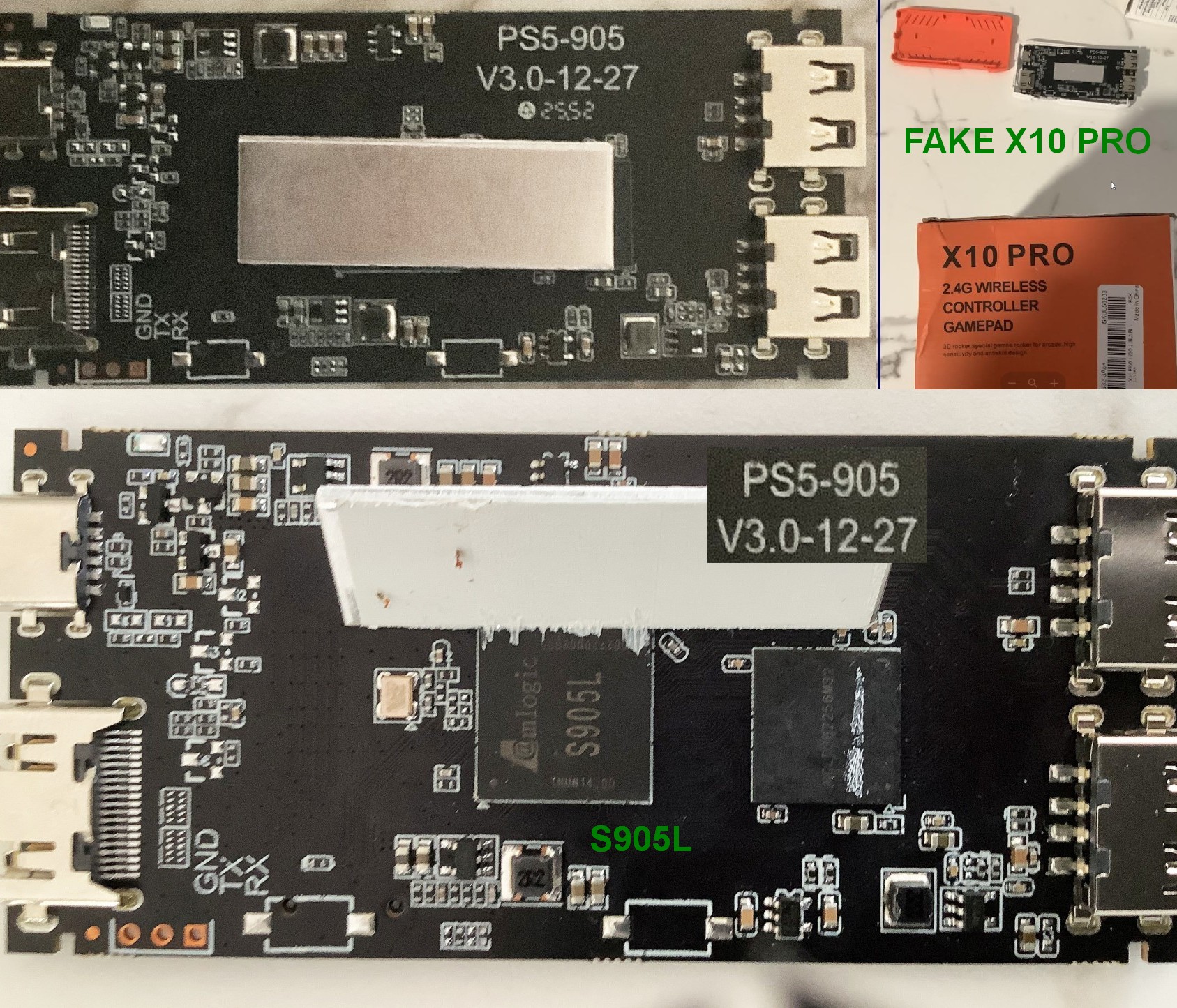

FALSA X10 PRO con placa PS5-905-V3.0-12-27 o otro placa X2 plus 20240426 v1.1, con chip S905L o S905M, tutorial de restauración
FALSA X10 PRO con placa negro PS5-905-V3.0-12-27 con S905L, o otro placa X2 plus 20240426 v1.1, con S905M, tutorial de restauración para esto gamestick. - El gamestick se comercializa y se presenta en el empaque como un X10 Pro, pero es falso, ya que utiliza un chip más antiguo S905M o S905L en lugar de un S905x2 o S905x3. Ten en cuenta que un X10 PRO auténtico cuenta con un chip S905x2 o S905x3 y más memoria RAM, y que el archivo dtb será g12a_s905x2_2g. En realidad, este gamestick es 99% igual que un U36 o a un X2 3D. El dtb será gxl_p281 o gxbb_p200. Pero si el chip es "S905X", entonces el dtb será gxl_p212 .
Para los distintos chips de procesador (S905L, S905X y otros), puedes cambiar el archivo dtb eliminando el actual "dtb.img" y sustituyéndolo por otro. Descarga el archivo ZIP desde aquí, obtén un archivo dtb (como `gxl_p281_1g`, `gxl_p212_1g` u otro) y copia el nuevo archivo como `dtb.img` en tu tarjeta de memoria SD. Pruébalos uno por uno.

gxbb_p200_1g.dtb S905 S905M S905H
gxbb_p200_1G_100M_RealtekWiFi.dtb para S905 S905M S905H con Wifi
gxl_p281_1g.dtb para S905L S905W
gxm_q200_1g.dtb para S912
gxl_p212_1g.dtb para S905X
gxl_p230 , o gxl_p231 dtb para S905D
con un ' bootloader ', pero sin juegos; cambia el archivo dtb según sea necesario.
