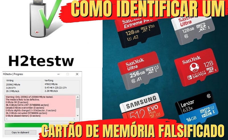

Como analizar (probar) la integridad de los datos de sus tarjetas de memoria SD. Esto es bueno ✅ o mala ❌?
Advertencia: Este tutorial es solo para tarjetas nuevas y vacías, y para tarjetas que no funcionan. - Pero, no es para tarjetas que funcionan y contienen juegos, documentos o datos valiosos. Ten cuidado con lo que haces.
Bien. Algunas personas preguntan por qué su tarjeta de memoria está vacía o es muy lenta después de copiar archivos o grabar una imagen de disco en la tarjeta. Algunas personas también preguntan por qué la tarjeta solo tiene 4 u 8 GB de espacio cuando debería tener 32 GB o más.
La mayoría de las tarjetas son buenas, tienen el espacio correcto y funcionan correctamente. Sin embargo, circulan muchas tarjetas falsas y de mala calidad en las tiendas. Si tienes una tarjeta de memoria nueva con logotipo y marca, pero no funciona correctamente, te recomiendo probarla con el programa de este tutorial. Por lo tanto, pruebe las tarjetas en una PC con Windows usando el programa "h2testw".
Primero! Asegúrese de que la tarjeta esté formateada como exFAT, FAT32 o NTFS y que esté vacía. Este paso es fundamental para comprobar el espacio disponible en la tarjeta.
Descargue e instale el programa h2testw. https://h2testw.org o desde majorgeeks . Ejecute el archivo "h2testw.exe" y cambie el idioma a inglés, o a otro idioma si está disponible. Mira y sigue los videos tutoriales que se muestran a continuación.
Otro buen programa que prueba tarjetas y proporciona más detalles técnicos sobre el proceso es "MediaTester". Es de código abierto y está disponible en Github y LO4D.
