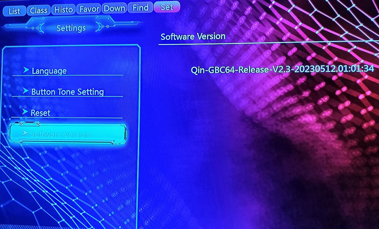

Como anadir mas juegos en Y3 Lite, qin gbc64 v2.3, GBX002V19, GBX002V18
Cita de pitabreadultra en noviembre 25, 2025, 23:44Como anadir mas juegos en Y3 Lite, qin gbc64 v2.3, Game Stick 4k Lite usando una PC con Windows.

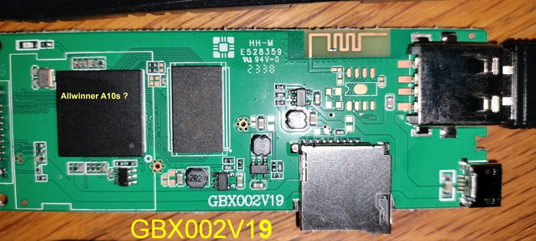

Marcado en la placa: GBX002V19
Matrículas similares marcadas: GBX002V18, GBX002V15

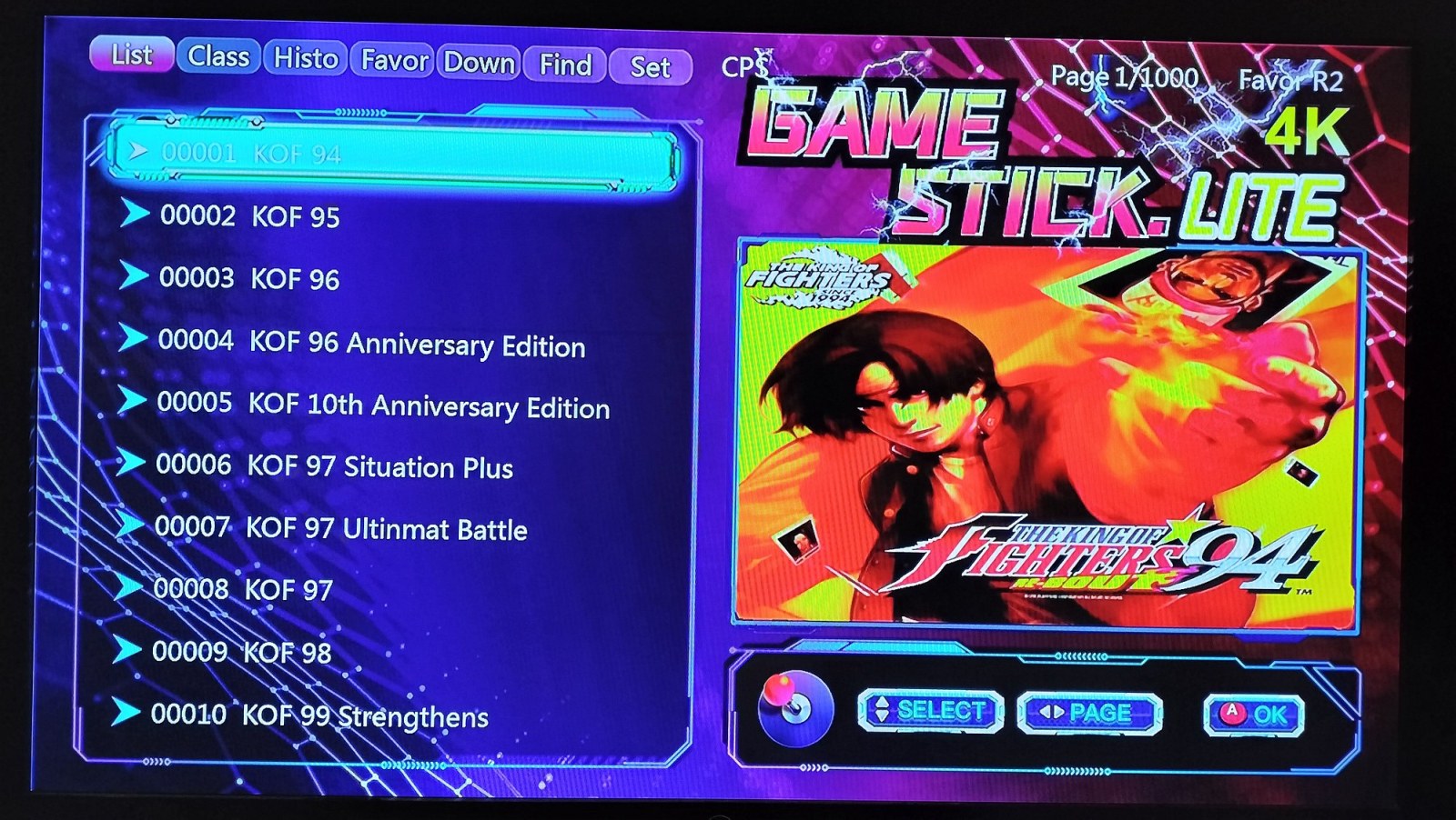

Copia las ROM de los juegos a la carpeta "download" (en inglés) en la tarjeta. En el menú principal, selecciona el botón "Descargar" en la pantalla.
