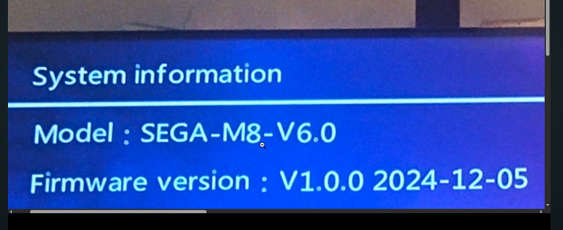

Como anadir mas juegos en SEGA M8 V6.0 2024 12 05, game stick 4k lite
Cita de pitabreadultra en diciembre 10, 2025, 12:43Como anadir mas juegos en SEGA M8 V6.0 , game stick 4k lite.
Las ROM (juegos) están disponibles en este enlace. https://retrogamesticks.info/wp/community/forum/roms-de-juegos
Formatee una nueva tarjeta de memoria SD como FAT32 no arrancable con SD Card Formatter, o Rufus o una herramienta similar. Solo debe existir una partición en la tarjeta SD.
Descargue y instale el firmware SEGA v6.0 (05/12/2024) en una nueva tarjeta de memoria SD; probablemente tenga 32 GB.

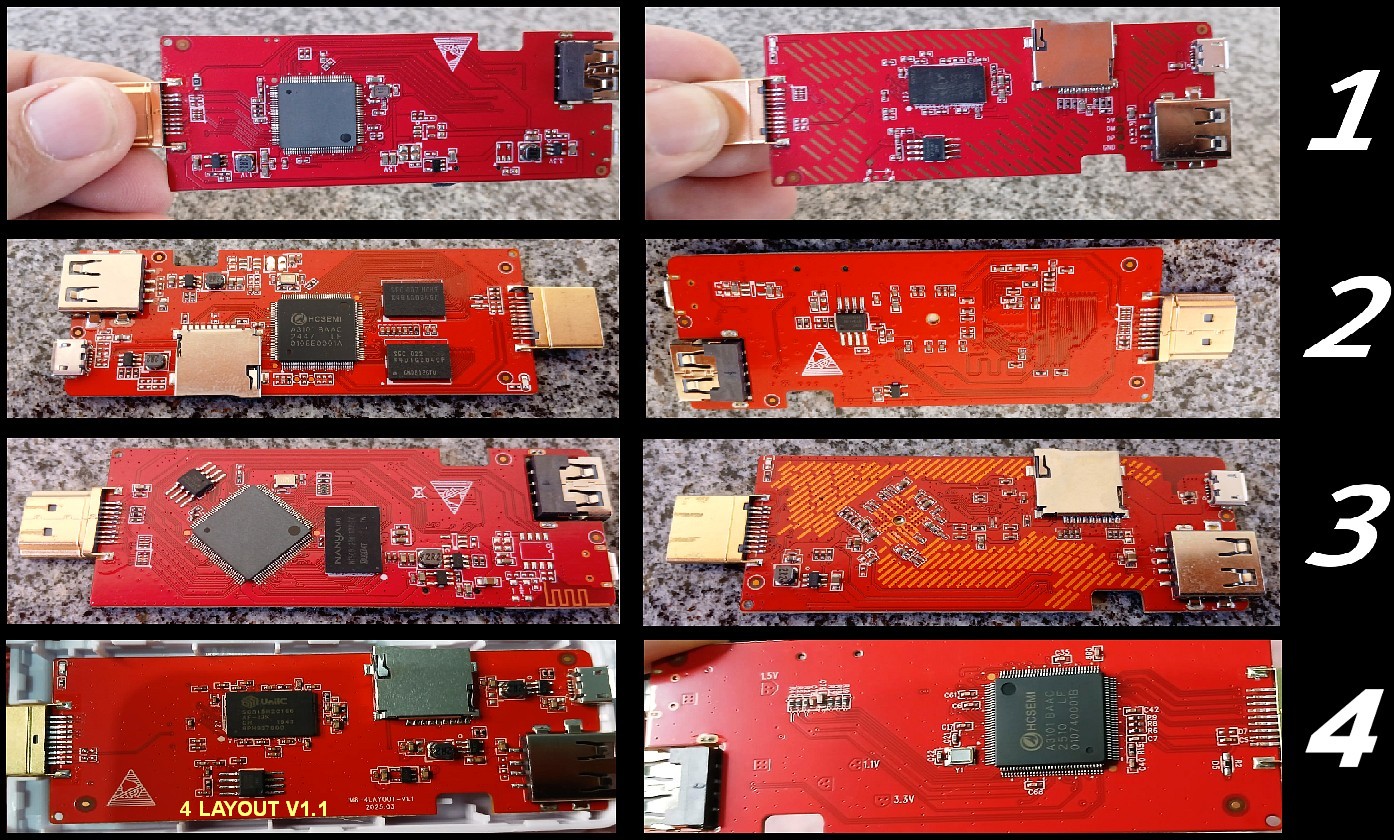

Una copia de esta versión de firmware está disponible en Internet Archive.
https://archive.org/details/SEGAM-SEGA-M8-V6.0-2024-12-05-V1.0.0-various-platesThe tutorial is available in English at this link Here 🔗.
