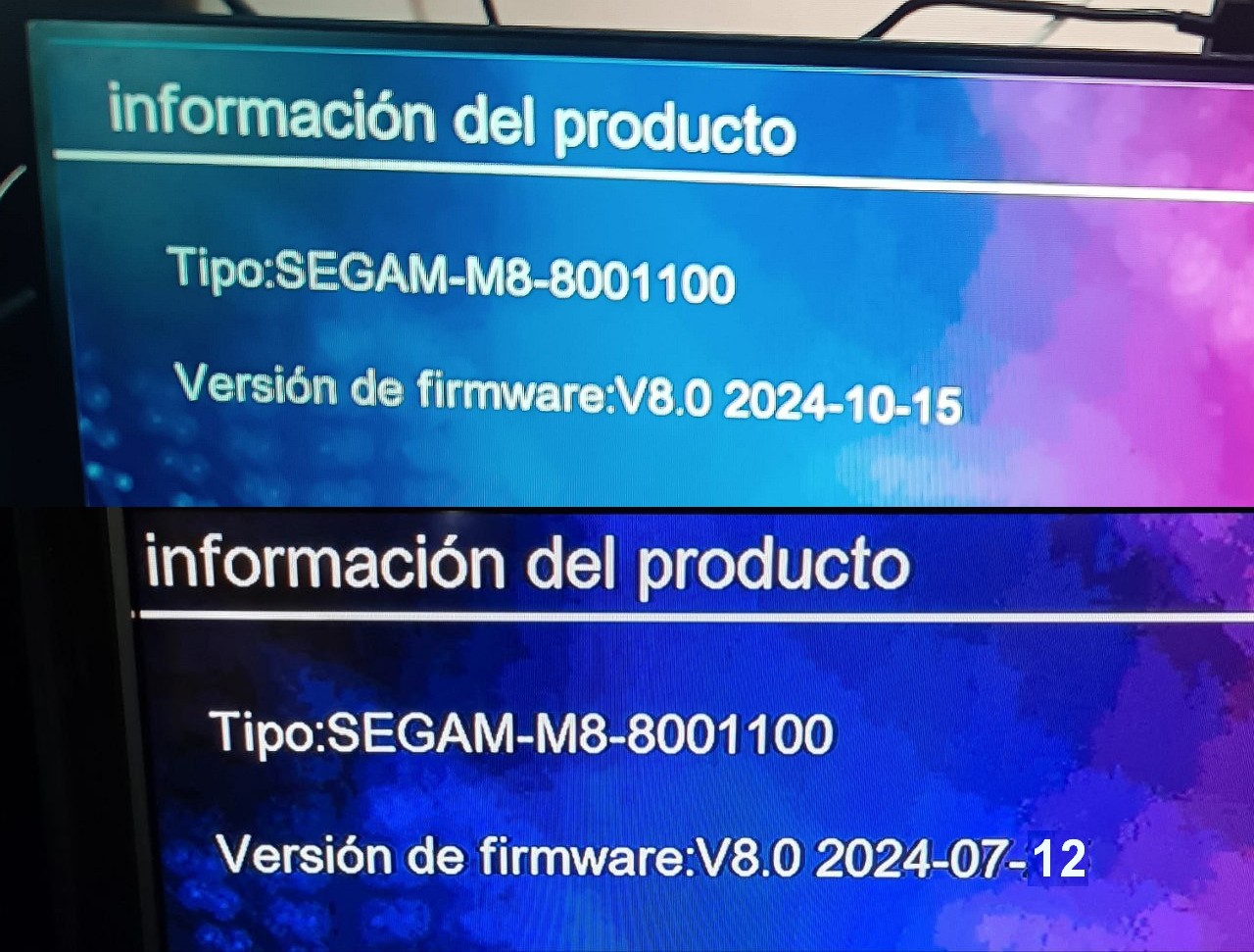

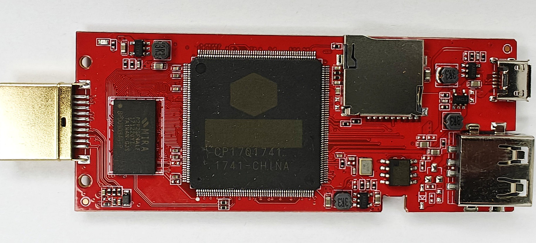

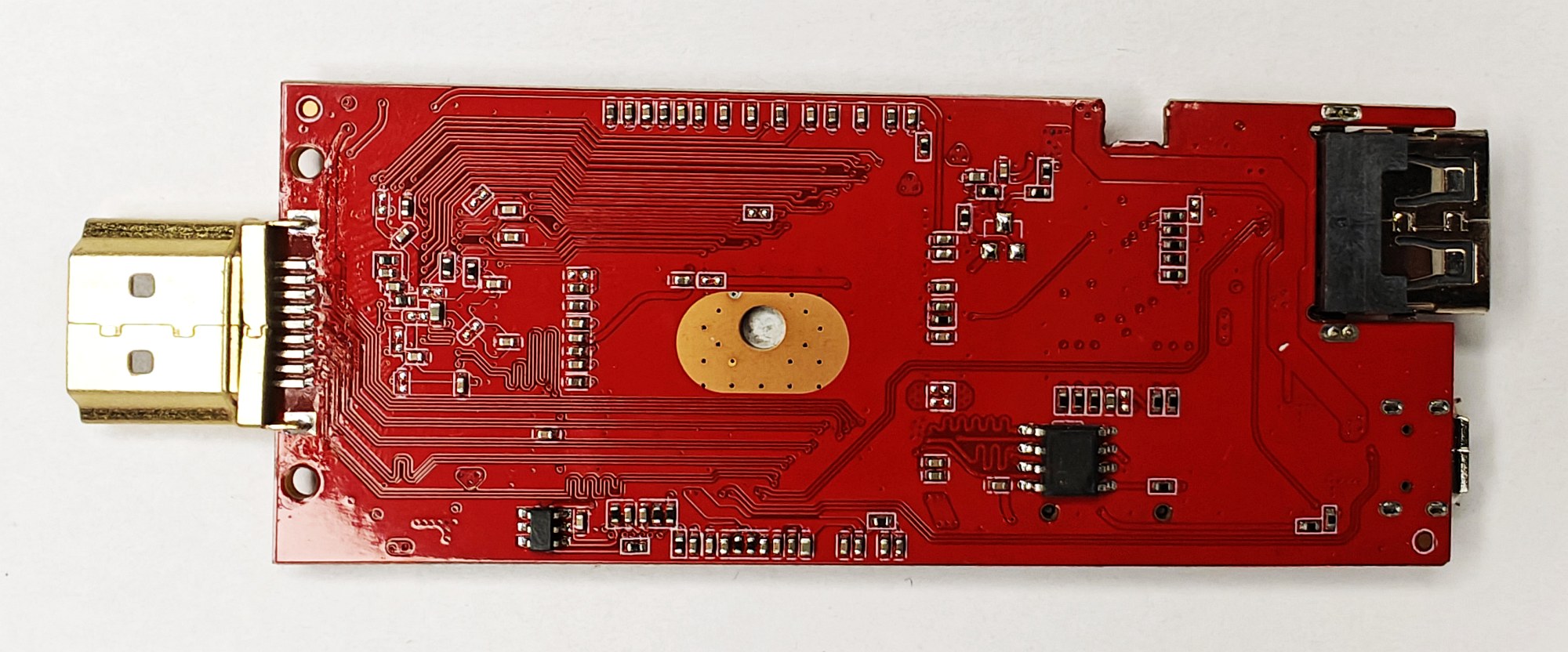

Cita de pitabreadultra en noviembre 26, 2025, 23:59Como anadir mas juegos en SEGAM M8 8001100 V8.0, 2024 10 15, o 2024 07 12, Game Stick 4k Lite. La placa es roja y no tiene texto ni marcas. Pero, a veces, en el chip principal aparecen un rectángulo y un hexágono blancos descoloridos porque el fabricante borró el texto impreso.
