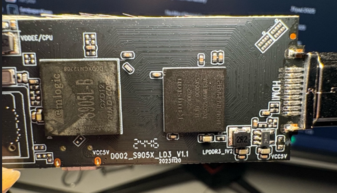

Cita de ultravivi en enero 7, 2026, 12:02Hola,
Necesito ayuda para restablecer mi Game Stick Lite 4K a la configuración de fábrica.
Información de la placa base (PCB):
Modelo: D002_S905X_LD3_V1.1
Fecha: 20/11/2023SoC/CPU:
Amlogic S905L-B (GXD12, cuatro núcleos)RAM:
1 GB LPDDR3 (módulo Kingston)Problema:
El dispositivo se enciende (LED azul), pero NO hay señal HDMI.He probado varias imágenes públicas de EmuELEC (3.9/4.3/4.6) y varios archivos DTB (de archive.org y GitHub, pero quizás elegí los incorrectos antes, no lo sé).
El resultado siempre es el mismo: el sistema parece arrancar, pero la salida HDMI no se inicializa.
Conclusión:
Parece ser una versión de placa base LD3 que solo funciona con el firmware del fabricante original (OEM), o no encuentro el archivo específico.Busco:
- el firmware/imagen de fábrica original
- una copia de seguridad de la placa base idéntica (solo tengo las ROM copiadas)
- o confirmación de que esta placa base se puede restaurarPuedo proporcionar fotos de la placa base si es necesario.
Gracias de antemano por cualquier ayuda.

Por favor, adjunte y publique una foto de su placa base aquí.
Estoy investigando su caso y pidiendo ayuda a otras personas.

Cita de Ivan_Ivanbino en enero 8, 2026, 10:56En primer lugar,esa placa se trata de una gamestick X2/X2 plus o GD10,no es una 4K lite.
No deberia de tener problemas para restaurar esa gamestick,le comparto una copia sin juegos,le deberia de funcionar
https://archive.org/details/v-2-emuelec-43-x-2-s-905-m_202507
https://drive.google.com/file/d/1P22UVSpdLJ7DPCv6GVht3jgjCoteMTLT/view?usp=sharing
