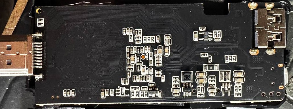

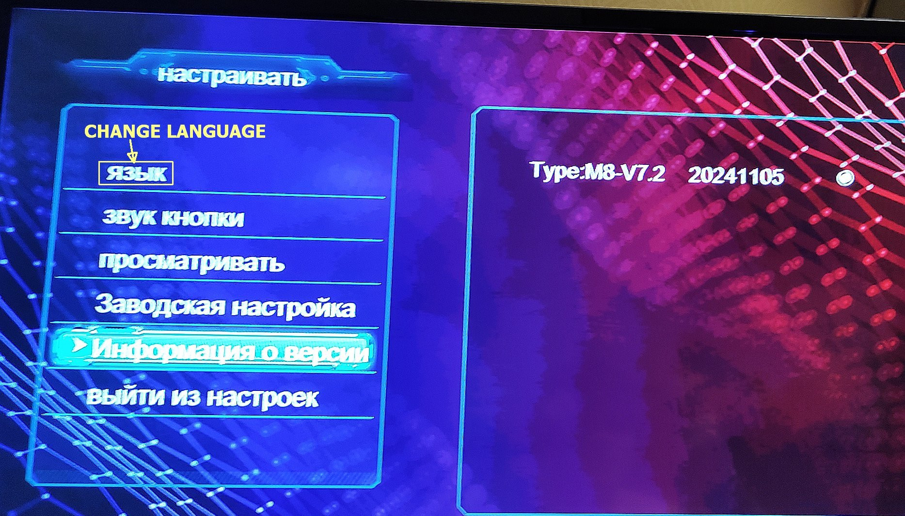

Cita de pitabreadultra en diciembre 5, 2025, 11:00Placa A8 20240923 Rev 1.0 , con M8 20241011 release v6.0 , o M8 v7.2, 20241105 , o M8 20240926 release v6.0 restaurar game stick 4k lite, tutorial. A veces, este game stick en particular se llama M15 o M18, y lleva la palabra Pro o Plus. La placa es roja y el chip principal es Allwinner A8 y es grande. Las marcas (textos) en la placa son A8 20240923 Rev 1.0. La placa es de color carbón (como negro descolorido). Hay tres o probablemente más versiones de firmware. Conozco tres de ellas.
Pero quizás hay otro placa muy similar. Vea mis fotos adjuntas aquí (abajo) y si su placa es diferente, puede publicar su mensaje y foto en la sección "Ayuda general" del foro.
